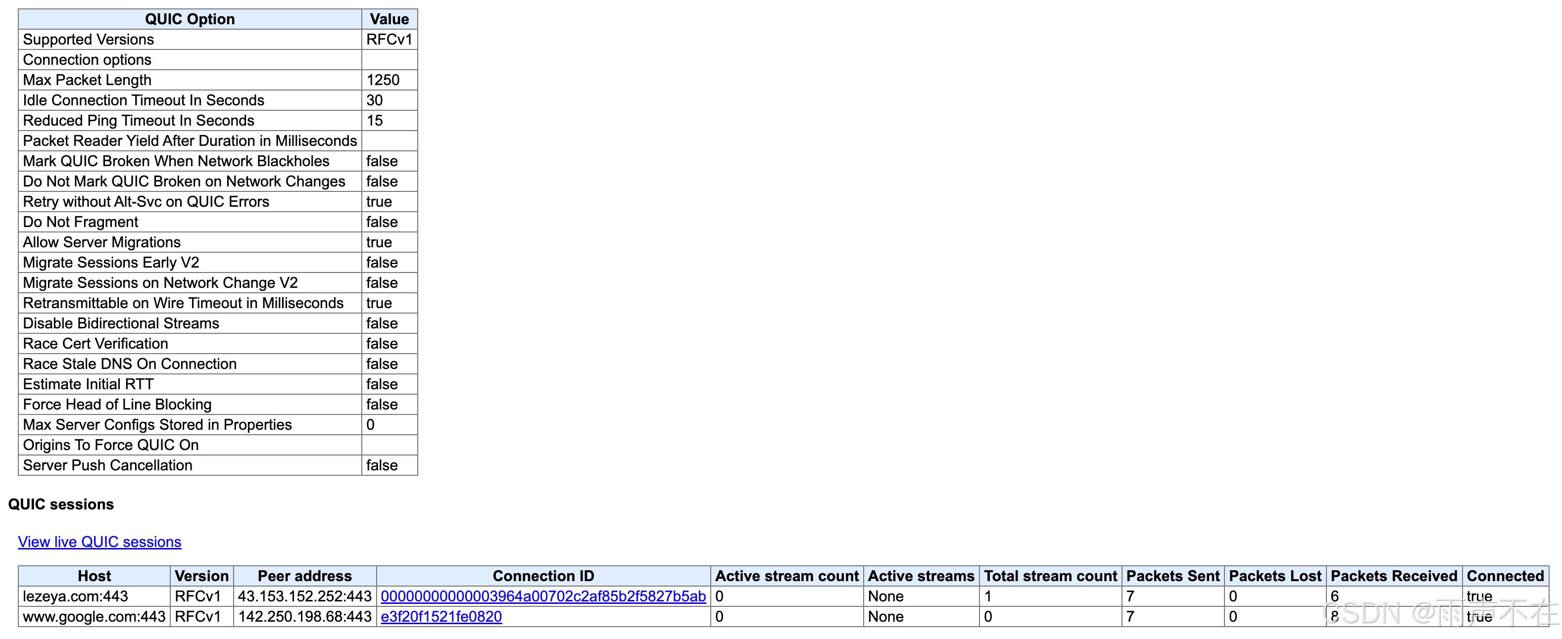

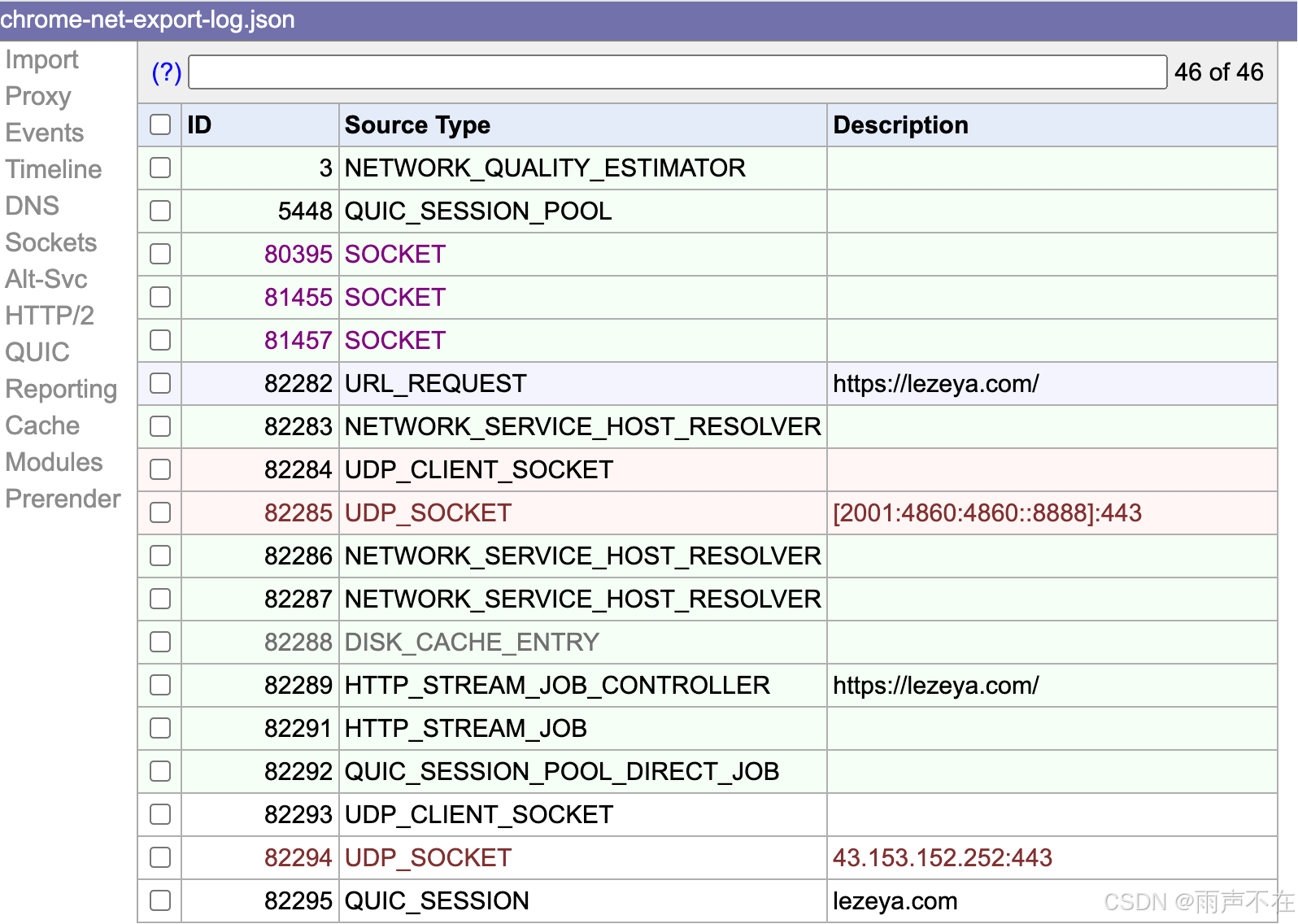

浏览器查看quic连接信息
https://netlog-viewer.appspot.com/#quic
使用方法:
  1. 打开 chrome://net-export/ 点击start over -> start logging to disk
  2. 另外开一个标签,访问一下http3的页面
  3. stop logging,获取到一份日志文件
  4. 打开 https://netlog-viewer.appspot.com/#import 选择导入。
如下,可以看到一些请求的细节信息
PS: cronet 的日志也可以这样解析查看 :)

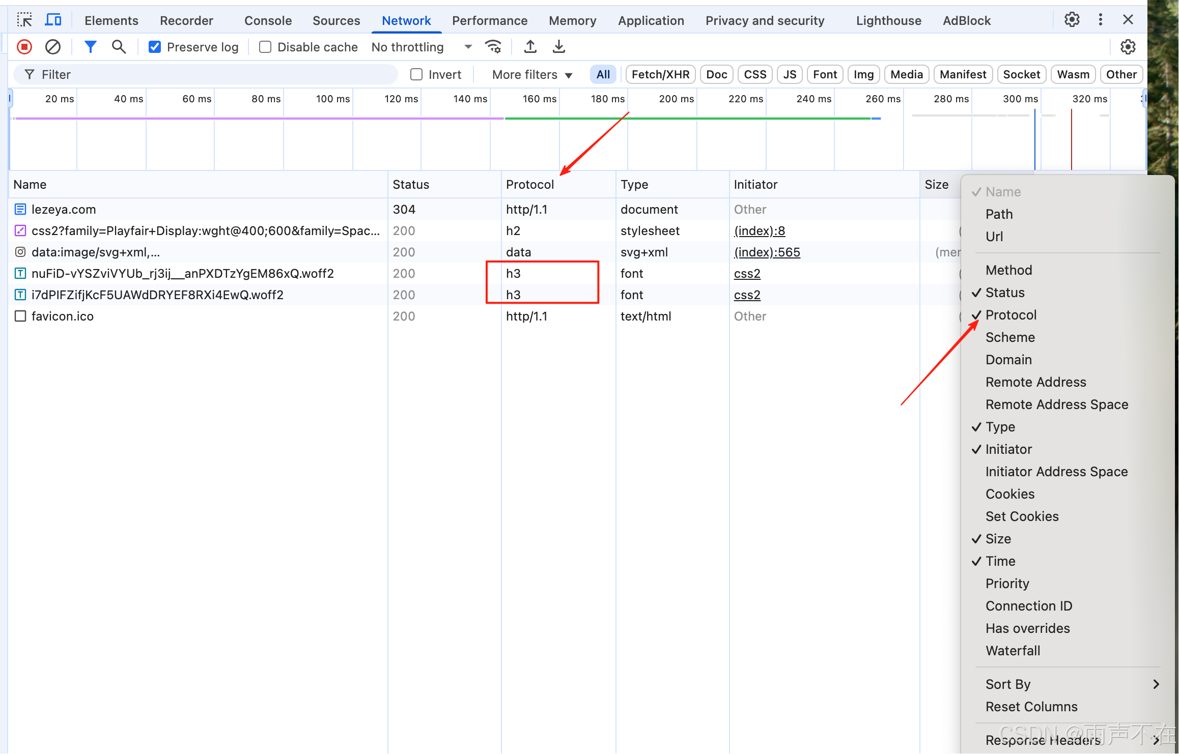

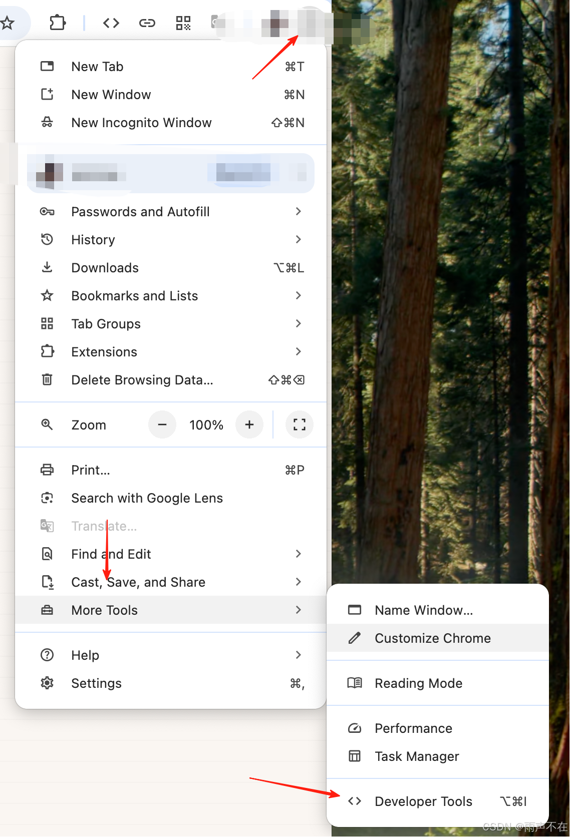

浏览器验证
lezeya.com
More tools -> developer tools -> network -> protocol
如下图操作

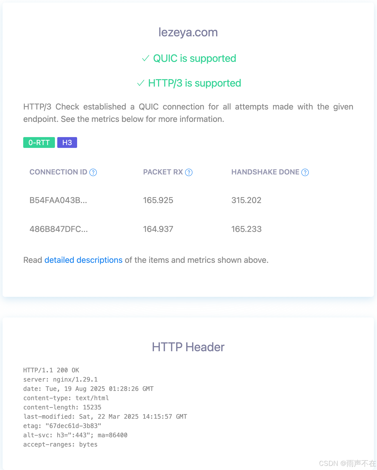

网站验证
https://http3check.net/
