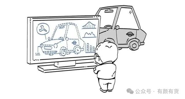

一辆汽车有2万多个零件
一部手机有有1万3千多个零件
任何一个数据出现偏差
将产生巨大的时间和人力成本

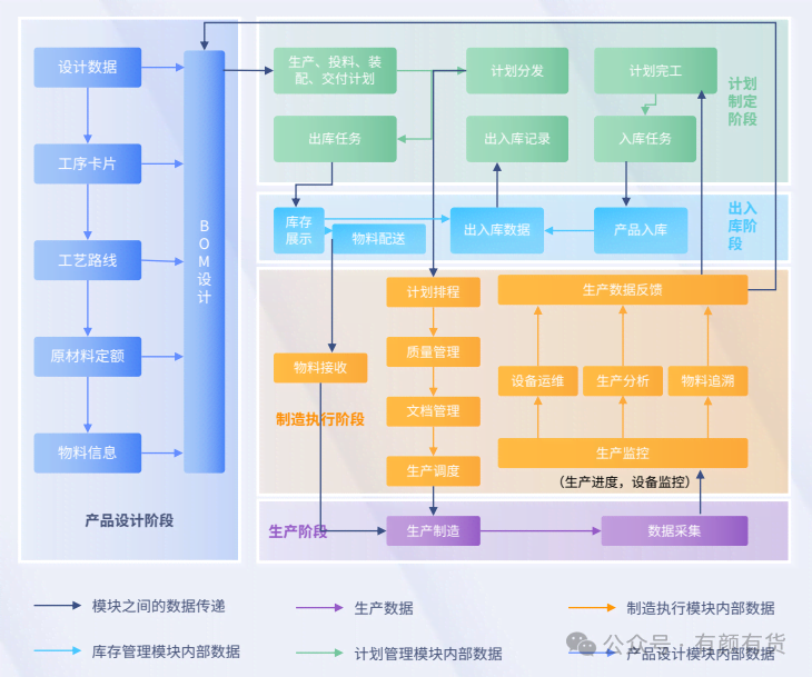

用ERP系统进行数字智能化升级
通过ERP系统构建的业务系统能和WMS、ERP、MES、PLM等系统集成
建立统一的规范数据
从源头建立标准模式操作规范
流程规范、标识规范
有效清理沉积数据的
整合分散数据,使多业务协同
