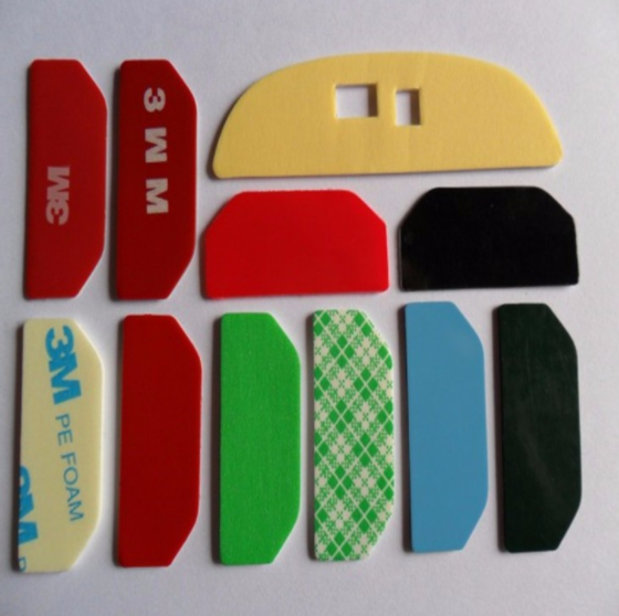

模切常用的泡棉材料有:PORON、圣戈班、EVA、EPDM、吸音泡棉、PU泡棉等。

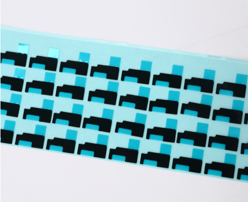

1.切泡棉时所遇到的情况:变形,因为泡棉很软。刀去冲的时候就将泡棉挤扁了,再将它切断,因为刀模有内外之分,当内部压力比外部压力大的时候进行冲切,会让冲切横截面变形,有时候会出现凹进去,或者倾斜的情况。而正确的泡棉冲切后横截面是直的。若是横截面冲不好就是弯的。
2.要想将泡棉冲出来同时排废,用水切割方法或者两刀套切的方法来做。而有些师傅没法做到将产品切得很直且能够将废料排掉,其实这种情况在刀模的选择及师傅的技能加持下是可以做到的。
水切割存在的问题:
成本高,成本是模切的2倍;产能很低,而产能只有模切的十分之一。
两刀套切存在问题:
 一般最大问题是不良率很高,就是两刀有可能套不齐。但是如果两刀套齐的话横截面是很漂亮的,但就是套不准,如果不需要同心圆,一刀就可以做到,且切出来的产品很漂亮。产品的双刀位在3mm以上都可以切。同样是泡棉,如果很大,内外压力就不会有很大不同。冲切出来产品也是很漂亮的。
切面不垂直怎么办?
主要是双刀位切的时候,如果边比较小就会出现不垂直的情况,而如果师傅做好调模的前提可以让冲切的时候没有压力,将刀自己缩回去,将压力卸掉了。从而让冲切出来的产品精准度更高。
